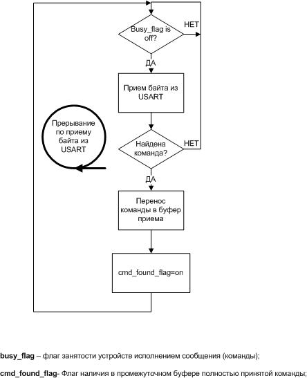

Алгоритмы
Рисунок 1, Алгоритм обработки команд в прерывании по приему байта через USART

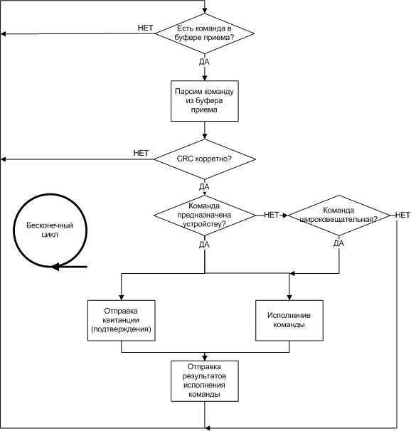

Рисунок 2, Алгоритм обработки команды в бесконечном цикле
