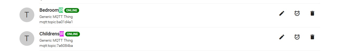

Настройка OpenHab 2.8:
Создаем things под каждый отдельный девайс от Generic MQTT Thing, либо можно поиском найти их если подключен аддон для Home assistance Создаем для каждого Channels свой item, но принципиально настроить их на нужные топики mqtt и задать настройки для парсинга сразу в Item, для примера по температуре и состоянию: Incoming Value Transformations:
REGEX:(.*TOSHIBA_AC.*)∩JSONPATH:$.IrReceived.IRHVAC.Power
причем REGEX нужно настроить под конкретную модель кондиционера, чтобы он не реагировал на другие, нужно тукать пультом в девайс и в логах или консоли будет видно как он себя идентифицируем. Для конкретно этого вот его отличие:
{"Vendor":"TOSHIBA_AC","Model":-1,"Mode":"Cool","Power":"On","Celsius":"On","Temp":25,"FanSpeed":"Auto","SwingV":"Off","SwingH":"Off","Quiet":"Off","Turbo":"Off","Econo":"Off","Light":"Off","Filter":"Off","Clean":"Off","Beep":"Off","Sleep":-1} для температуры похожим образом:
MQTT State Topic:
tele/BedroomIR/RESULT
REGEX:(.*TOSHIBA_AC.*)∩JSONPATH:$.IrReceived.IRHVAC.Temp Теперь, чтобы отправлять в сам девайс и кондиционер команды из OH, создаем специальный Channels "BedroomIR_out_cmd" с типом String, он нам нужен для отправки в определенный топик mqtt команд для передачи от Tasmota в кондиционер. У этого топика важно заполнить MQTT Command Topic:
cmnd/BedroomIR/IRHVAC
остальное можно не трогать.

например когда подаются команды с ИК-пульта кондиционера, то дейвайс с Tasmota ловит их на TSOP и передает в mqtt. Оттуда это вычитывает OH и отображает пользователю.
Если же меняем температуру или статус кондиционера через OH, то он отправляет команды из правила в mqtt, оттуда его вычитывает Tasmota и отправляет по ИК уже в кондиционер.
Получается двухсторонняя связь только по событиям, ничего лишнего.
Главное расположить девайс с Tasmota поближе к кондиционеру, чтобы его tsop ловил сигналы от ИК-пульта, а за счет 5шт ИК светодиодов на девайсе, его сигнал отражаюсь от всего подряд гарантированно доставляется до кондиционера.
