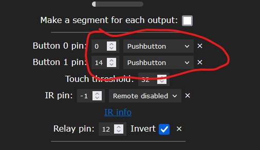

1. Config -> Led Preserence -> Button 0 pin: 0 +Pushbutton
Button 1 pin: 14 +Pushbutton

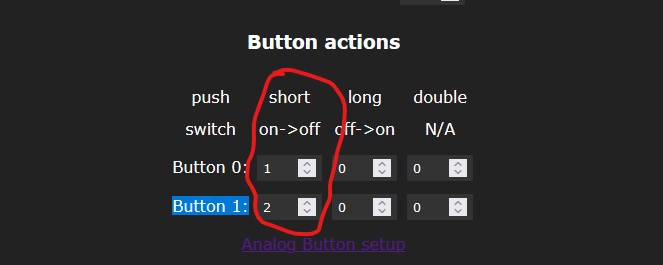

2. Config -> Time & Macros -> Button actions -> Button 0: 1
Button 1: 14

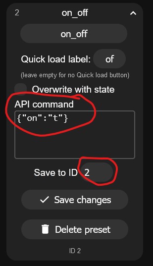

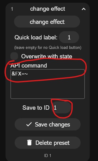

3. Сохраняемся и идем на главный экран и создаем два preset для каждой кнопки, перезагружаем wled и добавляем для каждого preset следующие API commanв:
1 -> &FX=~
2 -> {"on":"t"}
